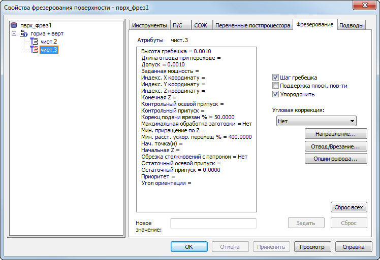

Вкладка Фрезерование (Стратегия Горизонтальная + вертикальная обработка) - 2-я операция (отвесные)

Угловая коррекция
Радиус угла % — Этот параметр избегает резких изменений направления, вставляя дугу. Чтобы его активировать, введите процент от диаметра инструмента для использования как радиуса дуги.
Направление — Нажмите на эту кнопку, чтобы открыть диалог Направление резания.
Поддержка плоской поверхности — Вставляет конечный проход по профилю точно в основание плоского кармана.

Минимальное приращение по Z — Включите Шаг гребешка для доступа к этому атрибуту. Атрибут Высота гребешка задает максимальную высоту гребешка между соседними проходами. Однако, если вычисленное значение меньше Мин. приращения по Z, он задается равным Мин. приращению по Z.
Новое значение — Чтобы изменить значение атрибута в этом списке, сначала выберите его, а затем введите новое значение. Нажмите на кнопку Задать, чтобы сохранить новое значение.
Опции вывода — Нажмите на эту кнопку, чтобы открыть диалог Опции вывода.
Коррекция подачи врезания % — Введите процент от параметра Подача для использования во время вертикального врезания в материал. Например, если атрибут Подача равен 2000 мм/мин, а вы задаете Коррекцию подачи врезания % на 50, итоговая скорость подачи для первой подачи врезания будет 1000 мм/мин.

Упорядочить — Включите эту опцию, чтобы создать стратегию по глубине. Когда Упорядочить не выбрана, каждый Z-слой обрабатывается полностью перед переходом на более низкую глубину.
Сброс всех — Нажмите на эту кнопку, чтобы сбросить все атрибуты таблицы на значения по умолчанию.
Отвод/Врезание — Нажмите на эту кнопку, чтобы открыть диалог Отвод и врезание.
Шаг гребешка
Высота гребешка
Прим.: Вы должны выбрать опцию Шаг гребешка, чтобы получить доступ к атрибуту Высота гребешка.
Задать — Вы должны нажать на кнопку Задать, чтобы сохранить Новое значение для выбранного атрибута.
Прим.: Если вы изменяете значение числового атрибута, перед именем этого атрибута появляется приставка * в списке атрибутов после того, как вы нажали Задать.
Начальная точка — Замените начальную точку траектории по умолчанию, введя имя кривой, которая при проецировании пересекает траекторию в нужной вам точке. Можно использовать кривую с несколькими сегментами, чтобы установить несколько начальных точек для траектории, а меняющиеся сегменты используются для установки начальных точек.
