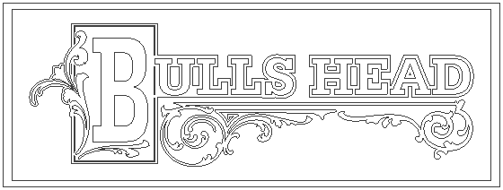

В этом примере геометрия детали состоит из множества отдельных линий и окружностей:

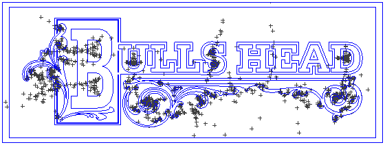

Включив параметр Центры окружностей в диалоговом окне Режимы привязки, можно увидеть, как много окружностей в этом проекте.
Создание окружностей с помощью обычного объединения кривой было бы сложным и долгим процессом. Используя опцию Объединить кривые, можно выбрать всю геометрию, затем создать все кривые в одно и то же время за один шаг:
