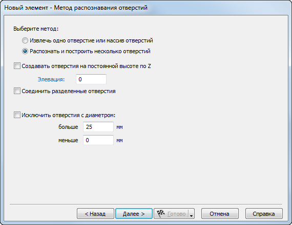

Новый элемент - Метод распознавания отверстий
Страница Метод распознавания отверстий предоставляет выбор для распознавания одного или всех отверстий в текущем установе.
Выберите метод:
Создавать отверстия на постоянной высоте по Z — Создавайте все элементы Отверстие на одной высоте по Z независимо от положения отверстия в теле.
Соединить разделенные отверстия — выберите этот параметр, чтобы соединить разделенные отверстия в один элемент. Разделенные отверстия - это соосные отверстия, которые расположены друг над другом и имеют одинаковый диаметр и положение центра. Это доступно только для АРЭ.
Соедин. скрытые отв. — выберите этот параметр, чтобы соединить разделенные отверстия, даже если между отверстиями в теле есть материал. Например, выберите эту опцию, чтобы соединить два отверстия на противоположных сторонах тела в один элемент Отверстие, который проходит через всё тело насквозь. Это доступно только в случае, если выбрано Соединить разделенные отверстия.
Исключить отверстия с диаметром — Игнорируйте отверстия за пределами заданного диапазона размеров. Это доступно только для АРЭ.
