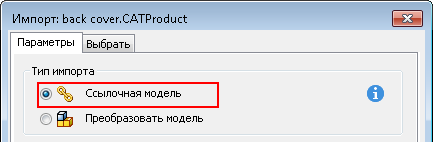

Импорт в виде ссылки AnyCAD или с помощью преобразования модели
  1. На вкладке «Параметры» задайте тип импорта. Выбрать одну из опций:
    • Ссылочная модель: сохранение ссылки на выбранный файл, что позволяет его отслеживать и обновлять по мере изменения модели. Используйте этот параметр, если в проект вносятся изменения и при этом не требуется редактировать ссылочную модель (недоступно в Inventor LT).

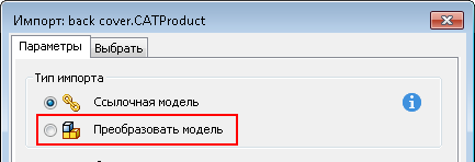

    • Преобразовать модель: создание нового файла Inventor, не связанного с оригиналом. Данный параметр используется, если планируется изменить модель для нового проекта.
      Поддерживаются следующие типы файлов:
      • файлы CATIA, Solidworks, Pro-E/Creo, NX, JT, Alias, Rhino, IGES, STEP, Parasolid и SAT.
