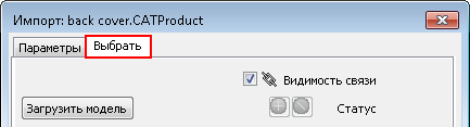

Импортируемый файл автоматически распознается Inventor как деталь или сборка, после чего в Inventor создается новый соответствующий документ. Затем импортированные элементы можно просмотреть и выбрать. Чтобы импортировать файл сборки сторонних разработчиков как файл детали, нужно создать новый или открыть существующий файл детали, а затем импортировать в него этот файл сборки.

Выборочный импорт в файлы детали и сборки (только файлы CATIA, Solidworks, Pro-E/Creo, NX, Alias, STEP, IGES и Rhino)
Если не требуется импортировать модель целиком, то можно указать тела (для импорта в файл детали) или детали (для импорта в файл сборки), которые необходимо включить. Выполняйте импорт только тех компонентов, производительность которых необходимо повысить.
