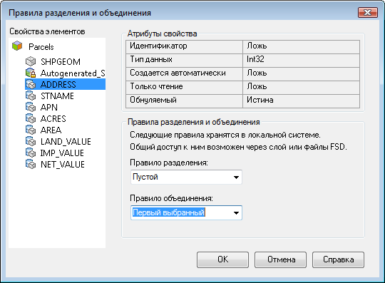

Для создания правил разделения/объединения
Задайте правила для назначения свойств после операции разделения или объединения.
Каждое свойство элемента "Участки" перечислено в списке Свойства элементов слева. Два свойства (Geom и FeatID) генерируются хранилищем данных, поэтому задавать правила для них невозможно. При их выборе можно увидеть правила, которые использовало хранилище для их создания.
При разделении данного участка будет необходимо задать номер адреса для каждого создаваемого элемента.
При объединении нескольких земельных участков в один, новый участок будет использовать номер адреса первого участка, выбранного для объединения.
| Свойство | Правило разделения | Правило объединения |
| ACRES | Пропорционально на основе Area2D (Geom) | Сумма |
| APN | Копировать | Первый выбор |
| ОБЛАСТЬ | Пропорционально на основе Area2D (Geom) | Сумма |
| IMP_VALUE | Пропорционально на основе Area2D (Geom) | Сумма |
| СТОИМОСТЬ_ЗЕМЛИ | Пропорционально на основе Area2D (Geom) | Сумма |
| ЧИСТАЯ_СТОИМОСТЬ | Пропорционально на основе Area2D (Geom) | Сумма |
| ПЕРВИЧНЫЙ ИНДЕКС | Пусто | Выбран первый |
| STNAME | Копировать | Первый выбор |
