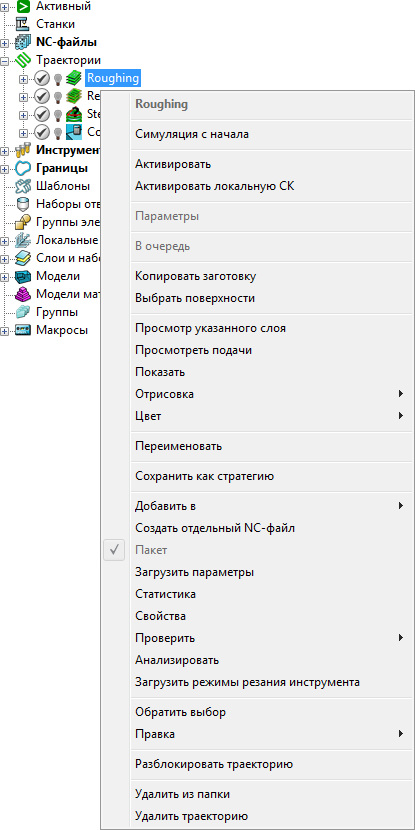

Меню отдельной траектории
Используйте меню отдельной траектории, чтобы управлять и редактировать выбранную траекторию.
Чтобы отобразить это меню, в Проводнике щелкните траекторию правой кнопкой мыши.
Roughing — Название этого меню и имя выбранной траектории.
Симуляция с начала — Выберите, чтобы симулировать выбранную траекторию. Список на вкладке «Симуляция» > панель «Путь симуляции» > «Объект» обновляется и показывает эту траекторию. Затем можно использовать вкладку Симуляция для моделирования NC-файла. Подробности смотрите в разделах Пример анимации траектории, Процедура симуляции ViewMill или Пример симуляции станка. Эта функция создана только в целях визуализации и не предназначена для проверки инструмента на зарезы.
Активировать — Когда выбрано, активирует эту траекторию и деактивирует любую другую текущую активную траекторию. Когда выбор с этой опции снимается, это деактивирует траекторию.
Активировать ЛСК — Выберите, чтобы активировать ЛСК, которая использовалась для создания этой траектории.
Параметры — Выберите, чтобы показать параметры, используемые при создании этой траектории, в диалоге стратегии.
Изначально Имя - это единственное редактируемое поле. Чтобы изменить другие поля, сначала нажмите Изменить траекторию, чтобы отредактировать существующую траекторию, или Копировать траекторию, чтобы создать новую траекторию на основе этой.

Очередь — выберите, чтобы проверить, что все параметры, используемые для вычисления траектории, приемлемы, добавить траекторию в очередь вычислений и закрыть диалоговое окно. Траектория вычисляется в фоновом режиме, когда PowerMill не выполняет никаких других действий.
Копировать заготовку — Выберите, чтобы сделать копию заготовки, используемой при вычислении этой траектории.
Выбрать поверхности — Выберите, чтобы выбрать поверхности, используемые для создания этой траектории. Эта опция работает только для тех траекторий, при создании которых нужно было выбирать поверхности.
Просмотр указанного слоя — Выберите, чтобы разрешить просмотр активной траектории на определенной высоте Z.
Просмотреть подачи — Выберите, чтобы показать Рабочую подачу в окне Информация. Переменные подачи в траектории показаны разными цветами.
Показать — Когда выбрано, отображает траекторию. Снимите выбор, чтобы его "скрыть". Эта опция переключает между и .
Отрисовка — выберите, какие компоненты траектории отображаются на экране.
Цвет — Выберите цвет траекторий, которые отображены, но не активны.
Цвет активной траектории не зависит от цвета, заданного здесь.
Переименовать — Выберите, чтобы переименовать объект.
Сохранить как стратегию — выберите, чтобы сохранить траекторию как стратегию. Это целесообразно, потому что при использовании этой стратегии для создания траектории в будущем она будет применять все параметры исходной сохраненной траектории к новой траектории.
Добавить в — Выберите, чтобы добавить траекторию к выбранному объекту.
Создать отдельный NC-файл — Выберите, чтобы создать NC-файл для этой траектории. NC-файлу присваивается имя соответствующей траектории.
Пакет — Когда выбрано, позволяет создавать пакетную траекторию. Когда не выбрано, отключает пакетную траекторию. Чтобы создать Пакетную траекторию, нажмите ОК, а не Вычислить в диалоге стратегии. Чтобы вычислить пакетную траекторию, в контекстном меню Траектории выберите Вычислить пакет.
Эта опция переключает между и . Когда вы запускаете пакетное вычисление траекторий (нажатием Вычислить пакет в контекстном меню ветви Траектории), вычисляются только пакетные траектории, помеченные значком . Если пакетная траектория требует неактивную пакетную траекторию для создания траектории, эта неактивная пакетная траектория вычисляется, чтобы пакетная траектория могла быть вычислена.
Пакетная обработка работает путем создания невычисленной траектории, содержащей все параметры, которые использовались бы при нажатии на кнопку Применить в диалоге текущей стратегии обработки. Такая траектория появляется в списке траекторий со значком .
Загрузить параметры — Выберите, чтобы загрузить параметры, используемые для вычисления траектории, в диалог Чистовая обработка.
Статистика — выберите, чтобы показать длину и время, затраченное на все подводы, рабочие ходы и переходы, а также количество подъемов, относящихся к активной траектории.
Свойства — выберите, чтобы показать имя траектории, протяженность траектории и некоторую информацию о рабочих ходах.
Проверить — Выберите, как проверить безопасность траектории.
