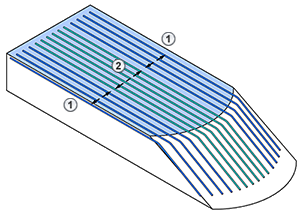

Моделирование арматурного стержня произвольной формы для пересечения с выпуклыми и вогнутыми ребрами
Арматурный стержень произвольной формы не может пересекать выпуклые и вогнутые ребра между гранями основы. Однако для заполнения выпуклых или вогнутых граней можно использовать отгибы арматуры.
Скорректируйте длину и углы отгибов.
Если грани расположены не под углом 90 градусов, а ребро между ними выпуклое или вогнутое, потребуется согнуть арматурный стержень под определенным углом. Для этого создайте несколько наборов арматурных стержней ( и на рисунке ниже) и измените длину и угол отгиба.
Можно также использовать геометрию или рабочие плоскости для создания эскиза арматурных стержней одной определенной формы или произвольной формы на пересечении граней основы.
