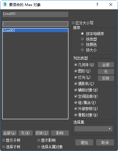

打开“要混合的最大对象”对话框,其中列出场景中所有非 Biped 对象。此对话框用于添加由混合动画驱动的对象,以及包含在其中的混合的名称。
此对话框与“选择浮动框”类似。
