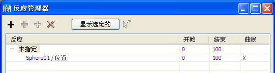

这将打开“反应管理器”对话框。“反应”列表显示球体的位置指定为从属位置,并存在主条目,但未向其指定任何运动。“反应”控制器使用主的运动来控制从属的任意数目。
这就进入了“拾取”模式,在此可以选择场景中任一对象的运动轨迹来充当主。

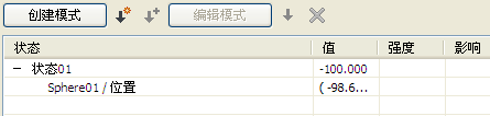

“未指定”文本将替换为标记是“Box001/X 位置”的主轨迹。
此外,新状态 State001 将会显示在“反应”列表下面的“状态”列表中。
这是一个由“反应”控制器使用的控制机制的基础示例:对于每一个主/从属组合,可以指定通过主和从属轨迹值定义的任意数目的状态。当增加主时自动创建的第一个状态指定了当长方体在 X 轴上 -100 的位置时,球体将会在 (-100,0,50) 的位置。在此例中,可以用一个参数(X 轴框位置)控制三个参数(所有的三个轴上的球体位置)。通常更多使用的主/从属参数比为 1 比 1。

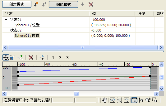

此操作使用长方体和球体的当前位置创建一个新的状态 (State002)。
由于球体在它的主(长方体)的完全控制下,因此无法移动该球体。同样,使用状态栏的“坐标显示”字段无法改变球体位置。不过,使用“反应管理”的编辑工具可以改变球体位置。
该位置在“State02”下的“Sphere001/位置”行中更新。同时,“反应管理”图显示当主长方体的 X 位置变化时从属(球体)X 位置值及 Z 位置值的变化。像在“轨迹视图”一样,表格中的红色代表 X,绿色代表 Y,蓝色代表 Z。
当长方体在第 0 帧和第 50 帧之间移动时,球体上升到了第二状态下的指定位置。
