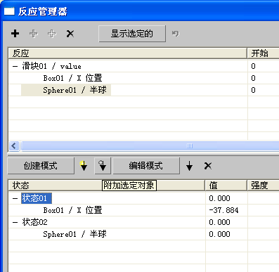

“半球”。 球体的半球轨迹将作为该滑块的从属对象进行添加。此时,将会向“状态”列表中添加这两个对象的新状态。
此时,“状态”列表中包含两个状态。但是,在这两种情况下,状态值(即滑块值)是相同的,因此实际上只需一个状态即可。解决方法是:向第一个状态中添加“半球”从属轨迹,然后删除第二个状态。
这样,可以将“半球”轨迹添加到 State01。
此时,可以删除第二个多余的状态。
State02 便会消失。

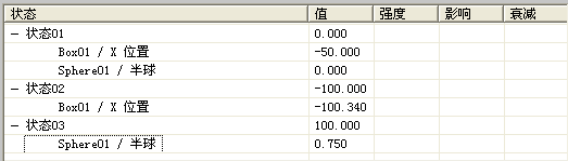

当前,长方体位于创建位置处,但是,可能需要在其他位置对其进行启用。然而,因为该长方体是滑块的从属对象,所以不能沿着 X 轴自由移动。下面将使用反应管理器将该长方体的 X 位置设置为特定值。
“值”项上。
通过拖动操作设置确切的值并非易事,因为只能更改第十个(和更高)值。所以,可以使用键盘指定更为准确的值。
此时,该值将会高亮显示,并成为可使用键盘编辑的字段。
此时,该值显示为 –50.000。

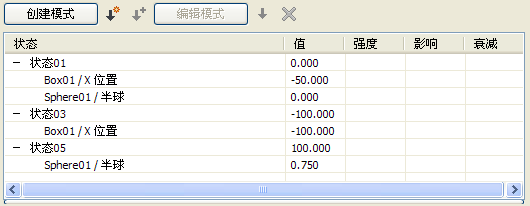

如果状态(滑块)值为 –100.0 且长方体位于其新的 X 位置,则反应管理器将会添加新状态 State02。
其次,将设置一个新状态,使该滑块范围的右半部分会影响球体的“半球”值。
因为它是滑块值的从属值,所以“半球”参数不可用。
此时,便可以使用“半球”参数。
如果状态(滑块)值为 100.0,而 Sphere01 / 半球 值为 0.750,则反应管理器将会添加新状态。

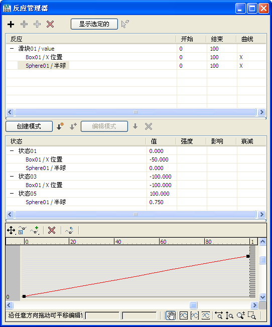

另外,如果在“反应”列表中单击 Slide01 / 值,可以在图形中进行查看。该图表显示了水平轴上的滑块值和垂直轴上的两个反应。两个反应的比例明显不同,所以图形右侧的半球 反应看上去像一条直线,但如果在“反应列表”中单击 Sphere01 / 半球 从属项,则图形中显示的值将会从 0.0 逐步增加为 0.75。
在滑块范围的左半部分内,长方体沿 X 轴移动。在滑块范围的右半部分内,球体的“半球”值不断改变。

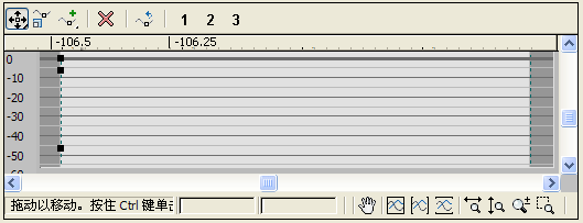

要完成该步骤,请尝试使用该图形更改反应。
此时,可以向曲线中添加新点,还可以向“状态”列表中添加新状态。
随着滑块从 0 到 100 的移动,“半球”值将会增加很大,使球体消失,还可以减小,使您可以看到该球体上面四分之一部分。

“反应管理器”对话框界面包含下面三个部分:“反应”列表、“状态”列表和图形。每个部分都包含自身的工具栏。每个列表包含行和列;列标题使用了标准 Windows 功能。要重新调整列的大小,请将分隔线拖至标题的右侧,或者双击右侧的标题分隔线来自动调整列的大小,使其与最大的项适配。要更改列表部分的垂直大小,请拖动该列表底部的水平分隔线。要按一定的比例缩放所有三个部分,请拖动该对话框的底部。另外,还可以通过拖动角或边重新调整该对话框的大小。

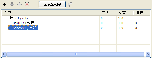

“反应”列表显示了场景中使用反应控制器的对象的主从关系的层次视图。使用控件,可以执行下列操作:添加和删除主从对象、更改起始和结束帧以及切换图形曲线的使用。这些控件不仅位于该列表上方的工具栏中,而且位于该列表本身中。

这些列显示为生效的主从关系显示了第一个和最后一个动画帧。其默认值为活动时间段。使用标准方法更改这些值。
如果分配给相同主对象的多个从属对象具有不同的“开始”或“结束”值,则该主对象的“开始”和“结束”字段为空。
使用图形曲线修改“强度”、“影响”和“衰减”时,该列将会显示 X。要在“状态”列表中采用数字方式指定这些参数,请单击相应的字段,以便只对从属对象切换“X. 可用”。
