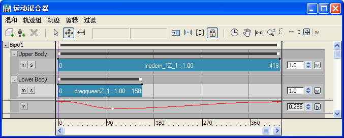

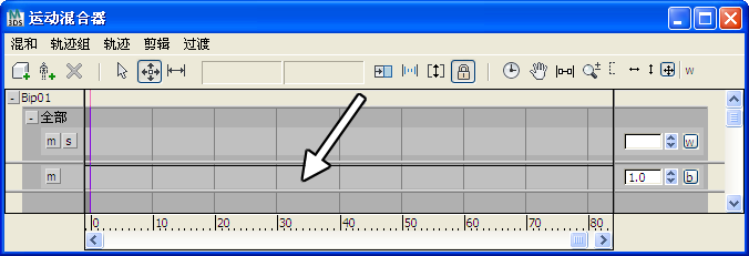

在混合器中,您可以使用平衡轨迹控制自动平衡补偿的程度。在 Biped 添加到混合器时,将为其自动创建一个平衡轨迹。
平衡轨迹
平衡视图拥有一条权重曲线,用于调整上半身和下半身轨迹组之间自动平衡补偿的程度。默认情况下,平衡轨迹上的权重值为 1.0 时可以提供最大的补偿度。您还可以减少各个点上的权重曲线,以降低混合器执行的自动平衡度。
要对平衡补偿进行精细调整,还可以更改“平衡参数”对话框上的参数(可以通过“混合”菜单打开该对话框。

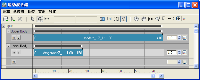

要使用平衡轨迹调整平衡,请执行以下操作:
此时可以在平衡轨迹的顶部看到权重曲线。
将权重设置为 0.0 之后,混合器并不能调整脊骨和骨盆运动,以补偿上半身和下半身运动的差异。介于 0.0 和 1.0 之间的值可以在一定程度上调整平衡。
