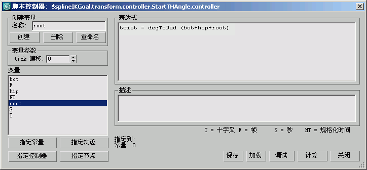

脚本控制器与表达式控制器运行方式类似。这些版本提供了一个可在其中为计算控制器值输入脚本的“脚本控制器”对话框。
可以在 3ds Max 中使用以下“脚本”控制器:
不同类型的“脚本”控制器之间的区别主要在于您可以将其指定到的动画轨迹的类型不同。例如,将“变换脚本”控制器指定给“变换轨迹”;将“位置脚本”控制器指定给“位置”轨迹;如果“位置”控制器为“位置 XYZ”,则还可以将“浮点脚本”控制器指定给所有单独的“位置”轨迹(位置 X/Y/Z)。

3ds Max 将输入到“脚本”文本框中的文本解释为 MAXScript 块表达式的主体。您可以按照所需的行数键入很多表达式,并依次进行计算。最后一个表达式的值将作为控制器的值。该值会针对不同的控制器生成相应的类型:即为浮点控制器生成 float,为位置控制器生成 point3,为旋转控制器生成 quat,为变换控制器生成 matrix3 等。
由于文本在块表达式中,所以可以声明只在脚本中可见的并临时在评估中的局部变量。还可以声明或访问与 MAXScript 中的其他所有脚本共享的全局变量,并保留从一个计算到下一个计算的值。

当需要参考场景中的节点或动画轨迹时,建议您使用“脚本”控制器变量工具组创建变量,来指定给任何特定的节点或控制器轨迹。这样,如果您决定以后重命名场景对象,就保留了使用这些对象的脚本控制器,因为变量保持了到节点的链接。
否则,例如,您在对话框的“表达式”窗口中手动将节点指定给变量,则只要您重命名该特定节点,该链接就会断开。

自动指定“脚本”控制器能够打开可以输入脚本的“脚本控制器”对话框。要打开随后的对话框,可以右键单击“运动”面板上或者“轨迹视图”层次中的轨迹,选择“属性”,或者单击“轨迹视图”工具栏上的“属性”按钮。
列出控制器中的所有可用变量。在每个脚本控制器中都可以使用以下预定义的常量变量,但是不能将其删除或重命名。
