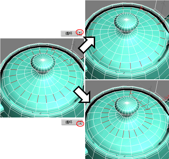

循环
在与所选边对齐的同时,尽可能远地扩展边选定范围。
循环选择仅通过四向连接进行传播。
提示: 通过双击边可以快速选择循环。
提示: 您可以在“顶点”和“多边形”子对象层级快速选择循环,方法是选择一个子对象,然后按 Shift 键并单击相同循环中另一个相同类型的子对象。
通过添加所有与初始选择边相对齐的边,循环选择扩展当前边选择。
[循环移动]
“循环”按钮旁边的微调器允许您在任意方向将选择移动到相同循环中的其他边,即相邻的对齐边。如果您选择了环形,则可以使用该功能选择相邻的环形。只适用于“边”和“边界”子对象层级。
左:原始环形选择
右上:向上循环平移可以将选择部分向外移动。
右下:向下循环平移可以将选择部分向内移动。
要以选择的方向展开选择,请在按下 Ctrl 键的同时单击上或下微调器按钮。要以选择的方向缩小选择,请在按下 Alt 键的同时单击上或下微调器按钮。
注: 当“选择并操纵”工具在“边”子对象层级处于活动状态时,视口中将显示小盒并带有一个“循环平移”控件:。
有关使用小盒的说明,请参见小盒界面。
