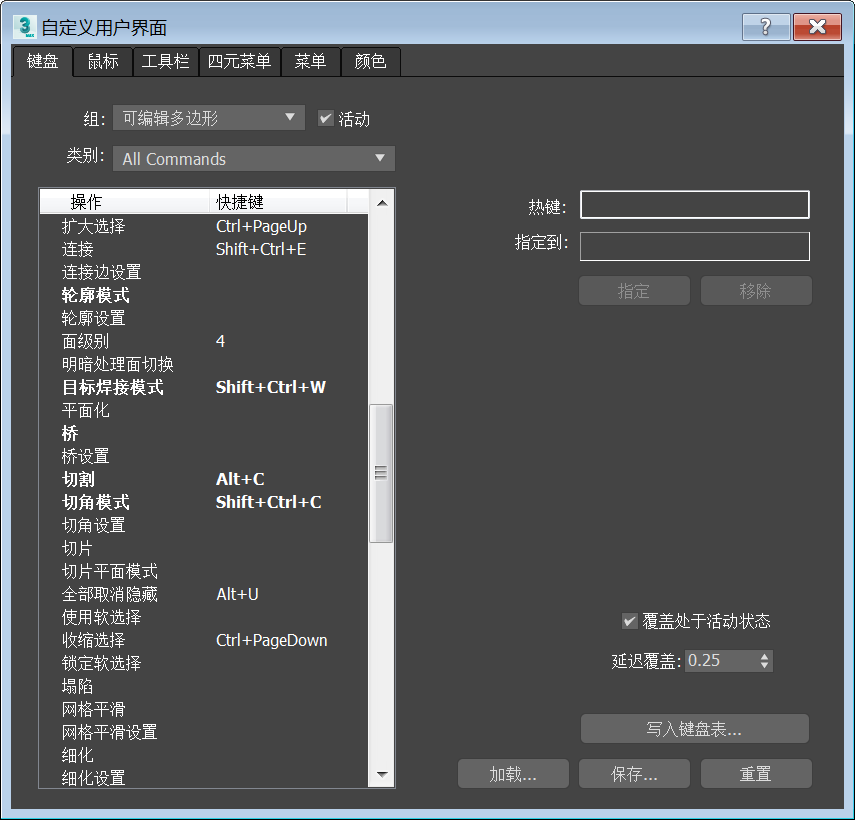

要查看按下/释放键盘快捷键的列表,请转到“自定义”“自定义用户界面”“键盘”面板,打开“组”下拉列表,然后选择“编辑多边形”或“可编辑多边形”。黑体形式的动作是可以指定为“按下/释放快捷键”的动作。未指定所有快捷键;有关指定键盘快捷键的信息,请参见“键盘”面板。
黑体形式的动作可以作为按下/释放快捷键。
