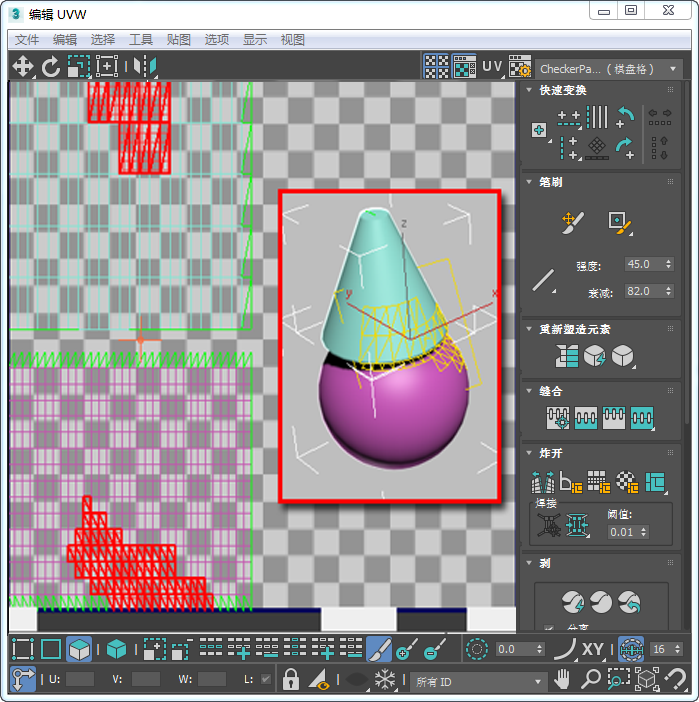

左:编辑器中的两个对象的 UVW 坐标(显示线框颜色)
右 (插入):视口中带有共享“展开 UVW”修改器的对象

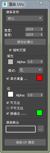

    这将打开“渲染 UV”对话框:
  3. 选择渲染目标。
  4. 在渲染模板中设置希望输出的“宽度”和“高度”分辨率。设置好宽度后单击“猜测纵横比”通常可以得到较好的结果。
    提示: 为游戏和其他实时 3D 引擎创建纹理贴图时,请确保两个尺寸均为 2 的幂:256、512、1024,等等。
  5. 根据需要修改剩下的值。默认情况下,模板的边被渲染为白色且不透明 (alpha=1.0),而背景为空且透明(背景 alpha=0.0),但是可以有很多不同的选择,详情请参见“渲染 UV”对话框
  6. 在该对话框的底部,单击“渲染 UV 模板”。

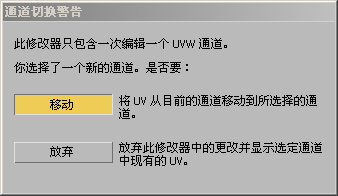

  • 在修改器中更改贴图通道时,将打开“通道切换警告”对话框,您可以在该对话框中选择将现有编辑复制到新通道,或者放弃这些编辑,然后使用在修改器做出更改前此通道中的贴图(请参见下图)。
