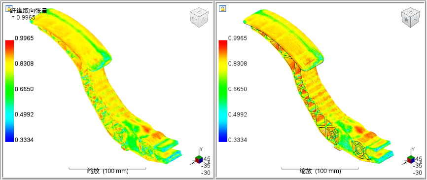

根据需要旋转模型,以查看映射的结果。

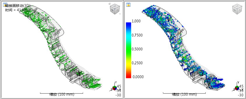

切换到“熔接面”视图(“主页”>“查看结果”>“熔接面”),查看如何将熔接面映射到结构模型。
结构模型上的等值线图显示强度折减系数。由于我们选择了用户指定值 0.90,因此恒定强度折减系数将用于整个零件。
