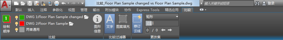

“比较”功能区上下文选项卡
显示用于使用比较结果图形的各种选项。
选项列表
将显示以下选项。
概要
在选择用于比较的两个图形文件并单击“比较”后,“比较上下文”选项卡将显示在功能区上。
“比较”面板
绘图次序
控制比较结果图形中重叠对象的显示次序。
DWG 1
显示第一个 DWG 文件名。
DWG 2
显示第二个 DWG 文件名。
图形信息
显示有关比较图形文件的信息。可以将此信息插入到图形中,或复制到 Windows 剪贴板。
“比较过滤器”面板
文字
控制是否在图形比较中包含文字对象。
图案填充
控制是否在图形比较中包含图案填充对象。
“更改集”面板
云线批注
在比较结果图形中显示每个更改集周围的修订云线。无论是否显示修订云线,更改集都是相同的。
矩形
在每个更改集周围创建单个矩形修订云线以显示更改。
多边形
通过合并每个单独差异周围矩形创建修订云线,以显示更改。
边界
控制从单个更改集的边界距离用于创建修订云线的矩形的偏移距离。
当前更改集
显示当前更改集编号。键入特定更改集的编号并按 Enter 键,编号将缩放并导航到该特定更改集。
更改集的总数量
在比较结果图形中显示更改集的总数量。
导航
使用“上一个”和“下一个”按钮控制多个更改集之间的导航。
