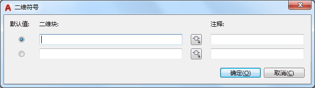

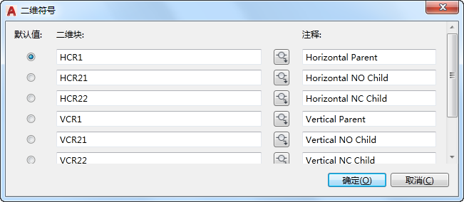

为目录值指定 AutoCAD Electrical Toolset 原理图符号
  1. 查找符号的目录记录。
  2. 在“二维符号”单元中单击两次。
  3. 单击以启动“二维符号”对话框。
  4. 执行以下操作之一:
    • 输入一个标题栏名称。
    • 单击以打开图标菜单,从中可以选择符号。
  5. 添加可选注释。
    注: 当您添加符号名称时,行即会添加。
  6. 对您要关联到该目录值的每个标题栏重复上述步骤。包含水平和竖直版本。
  7. 指示默认符号。当您在插入模式下双击目录值时,即会插入默认符号。

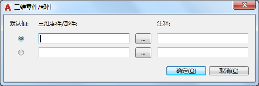

为目录值指定 Inventor 零件
注: Inventor 的 AutoCAD Electrical toolset 附加模块使用“三维符号”字段中定义的零件。由于电气目录数据库在 AutoCAD Electrical toolset 与 Inventor 之间共享,因此可以在其中任何一个程序中编辑值。
  1. 查找零件的目录记录。
  2. 在“三维符号”单元中单击两次。
  3. 单击以启动“三维零件/部件”对话框。
  4. 输入零件名称,或者浏览到该名称。
    注: 当您添加零件名称时,行即会添加。
  5. 添加可选注释。
  6. 如果您有多个要关联到该目录值的零件,请重复上述步骤。
  7. 指示默认零件。当您双击目录值时,即会插入默认零件。

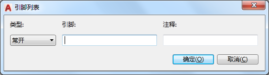

编辑引脚列表值
  1. 查找目录值。

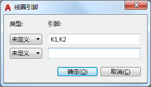

  2. 在“线圈引脚”单元中单击两次。
  3. 单击以打开“线圈引脚”对话框,从中可以定义主项符号的引脚。
  4. 如果主项符号具有触点状态(例如常开按钮),请选择触点类型。如果主项符号不具有触点状态(例如继电器线圈),请保留未定义类型。
  5. 输入用逗号分隔的引脚列表。引脚值将按照列出的顺序指定给元件的 TERM# 属性。
    例如,如果值为“K1,K2”,则“K1”将指定给 TERM01 属性,而“K2”将指定给 TERM02 属性。

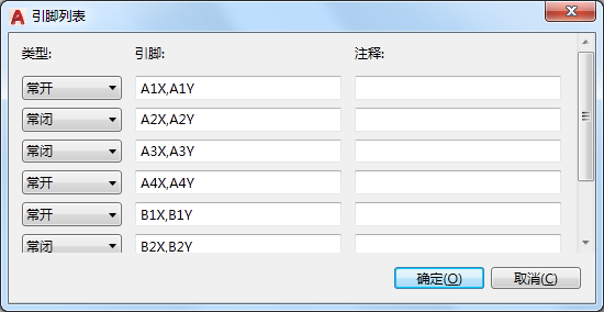

  6. 如果该装置可具有辅项符号,请定义引脚列表值。
  7. 在“引脚列表”单元中单击两次。
  8. 单击以打开“引脚列表”对话框,从中可以定义辅项符号的引脚。
  9. 从可用列表中选择引脚类型。
  10. 输入由逗号或空格分隔的引脚值。
    注: 当您添加引脚值时,行即会添加。
  11. 添加可选注释。
  12. 对与该目录值关联的每组引脚重复上述步骤。
    引脚列表将按照程序要求的格式写入数据库:1,A1X,A1Y;2,A2X,A2Y;1,A3X,A3Y;1,A4X,A4Y;1,B1X,B1Y;1,B2X,B2Y;1,B3X,B3Y;1,B4X,B4Y。
  13. 如果目录值可以具有两个主项符号,例如正向和逆向起动器,请对“对等线圈引脚”和“对等引脚列表”字段重复上述步骤。

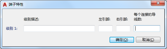

编辑端子特性
  1. 在 TRMS 表中查找目录值。
  2. 在“级别”单元中单击。
  3. 输入端子的级别数。
  4. 单击以打开“端子特性”对话框,从中可以为每个级别输入描述、引脚值以及每个连接的导线数。
    注: “级别”值用于控制对话框中可用的行数。

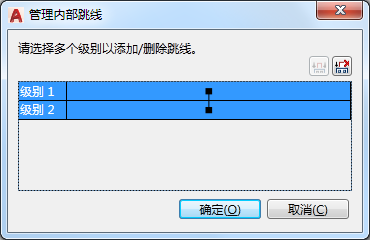

  5. 在级别之间添加或删除内部跳线的步骤:
    1. 在“内部跳线”单元中单击两次。
    2. 单击以打开“管理内部跳线”对话框,从中可以添加或删除级别之间的跳线。
    3. 选择您要从内部跳接的级别所对应的行。
    4. 单击以添加跳线。
    5. 选择您要删除跳线的级别所对应的行。
    6. 单击以删除跳线。
注: 如果制造商的 _TERMPROPS 表不存在,则将创建该表。

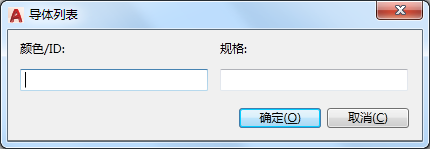

编辑电缆导体列表
  1. 在 W0 表中找到您要编辑的电缆。
  2. 在“导体列表”单元中单击两次。
    注: 已定义导体的电缆将在此单元中显示“已定义”。未定义导体的电缆将在此单元中显示“未定义”。
  3. 单击以打开“导体列表”对话框,从中可以添加导体并为每个导体定义颜色和规格。
  4. 为第一个导体输入颜色。
  5. 为第一个导体输入规格值。
    注: 当您添加颜色或规格值时,行即会添加。
  6. 对电缆中的每个导体重复上述步骤。
