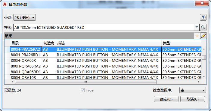

“目录浏览器”对话框
从目录数据库插入元件,为元件指定目录值,或者编辑目录数据库。
查找
 命令条目:  AECATALOGOPEN
选项列表
将显示以下选项。
类别
选择要搜索的目录表格。
在以下情况下将预先选择类别:
  • 在查询模式下使用浏览器为元件指定目录值。类别基于选定的元件。
  • 将项目设置为“始终使用 MISC_CAT 表格”。
搜索
指定搜索条件。并且,将仅在浏览器中显示的字段中执行搜索。将假定执行 AND 操作。程序支持使用 OR 和“精确短语”表达式。
例如:
  • 红色照明 - 在任何显示的字段中显示同时包含“红色”和“照明”的记录,但这两个条目没必要显示在一起
  • 红色或照明 - 在任何显示的字段中显示包含“红色”或“照明”的记录
  • "红色照明" - 在任何显示的字段中显示包含此精确短语的记录
在键入搜索文字时,制造商名称以及以前与搜索文字匹配的搜索会显示在下拉列表中。

基于搜索文字执行搜索。
显示以前添加到激活类别的收藏夹列表中的目录条目。
切换到“编辑”模式,您可以在该模式下添加目录条目并编辑现有条目。
搜索数据库
控制哪个数据库处于激活状态;哪个是主数据库或二级数据库。如果没有为激活项目定义二级数据库,则二级选项将处于禁用状态。

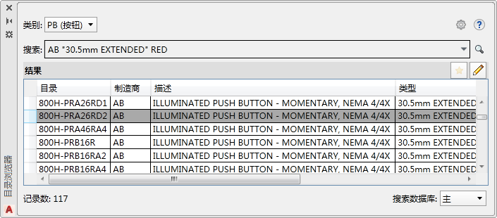

列标题
根据选定列的值对结果进行排序。
列标题上下文菜单
在结果区域中的任意列标题上单击鼠标右键以显示上下文菜单。
列标签列表
控制列的可见性。
更多...
显示“要显示的列”对话框,您可以在其中更改要查看的数据库表格中所有列的可见性。
冻结/解冻列
冻结列,以便当您滚动所有列时,被冻结列左侧的所有列将保持可见状态。
将所有列恢复为默认值
恢复所有列更改,包括大小、顺序和可见性。
仅插入模式
在结果窗格中选择记录以打开插入模式子菜单。
符号图像
与目录关联的符号的图像会显示在子菜单中。单击以插入块。
除块外,目录浏览器还支持关联从图标菜单选择的命令。以下图标表示将命令关联到目录值:
  • - 二极符号命令
  • - 三极符号命令
  • - 参数化 PLC 模块命令
  • - 插入符号的自定义命令
打开图标菜单,从中可以选择要插入的符号。
打开“BOM 表检查”对话框,从中可以查看主目录和任何关联子装配条目的详细信息。
显示“Web 链接”字段中定义的与记录关联的 URL 或文档。
将记录添加到激活类别的收藏夹列表。当选定记录未存在于收藏夹列表中时,则会显示在子菜单中。
从激活类别的收藏夹列表中删除记录。当选定记录存在于收藏夹列表中时,则会显示在子菜单中。

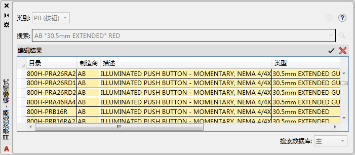

仅编辑模式
将编辑提交到目录数据库。
取消编辑,以便编辑操作不会写入目录数据库。
编辑模式上下文菜单
在结果窗格中的目录记录上单击鼠标右键以打开关联菜单。
剪切、复制、粘贴
剪切或复制选定的单元。粘贴之前剪切或复制的内容。
复制行
复制所有选定单元的行。
粘贴行
将之前复制的行粘贴到末尾。
删除行
删除所有选定单元的行。
Web 链接
部件详细信息
