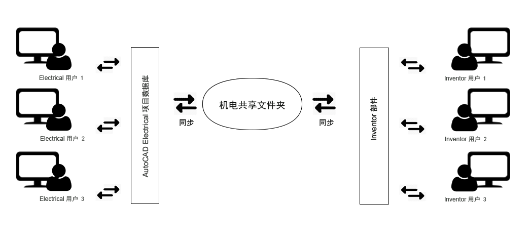

机电项目集成了机械和电气规程,以为产品开发提供合作互连的设计体验,从而让用户能够在实时环境中并行工作。可以通过创建机电链接文件连接您的 AutoCAD Electrical toolset 和 Inventor 项目。可以将机电链接文件保存在网络上的一个共享文件夹位置,以便 AutoCAD Electrical toolset 和 Inventor 用户可以访问。建立连接后,可以使用同步功能在 AutoCAD Electrical toolset 和 Inventor 设计之间启动数据交换。

同步
机电项目通过同步来管理和维护 AutoCAD Electrical toolset 和 Inventor 项目之间的数据完整性。机电项目同步操作在数据交换过程中使用推拉方法。对于 AutoCAD Electrical toolset 用户:Inventor 数据将被首先“拉入”,且元件树视图将更新,然后 AutoCAD Electrical toolset 数据将推送到 Inventor。如果您与网络断开连接并断开与链接文件的连接,则同步将会失败,您可以继续在图形文件中脱机工作,并使用“位置视图”选项卡管理元件。可以在网络中重新建立与链接文件的连接后,同步您的脱机工作。
