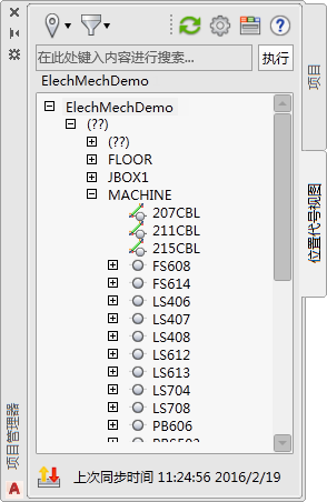

元件树
显示标准元件、端子、PLC 模块、连接器和电缆标记的列表。树中的顶部节点表示整个项目。项目下面的每个节点表示安装代号值。每个安装代号下面的节点表示安装代号中的位置代号值。

注: 将光标悬停在装置节点上可显示有关装置的更多信息,例如目录和描述。
