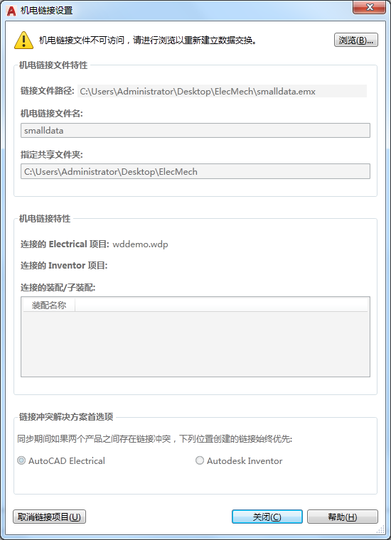

  1. 单击“机电”选项卡 “设置”面板 “机电链接设置”。 查找
  2. 在“机电链接设置”对话框中,单击“浏览”以浏览至机电链接文件的位置。选择文件。
    注: 每个机电链接文件都具有唯一的链接特性,您需要选择正确的机电链接文件以重新建立连接。
  3. 单击“关闭”。
