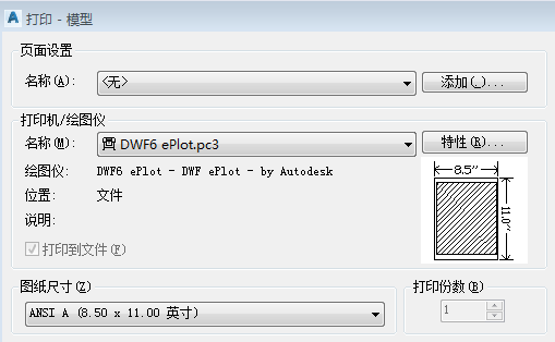

  • 在 Autodesk Civil 3D 2019 中打开使用 AutoCAD Civil 3D 2017 和 AutoCAD Civil 3D 2018 中的 DWT 文件创建的图形时,这些图形在“打印”对话框中可能默认为显示 <无> 页面设置,并且如果从列表中选择其他页面设置,将不会保留新选择的名称(它们将恢复为 <无> 选择)。
    若要解决此问题,您要使用的页面设置定义需要在 Autodesk Civil 3D 2019 中重新保存。

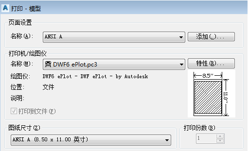

    1. 单击“输出”选项卡 “打印”面板 “页面设置管理器”以显示“页面设置管理器”对话框。
    2. 选择要使用的页面设置。
    3. 单击“修改”以显示“页面设置”对话框,然后单击“确定”。
    4. 对于要使用的每个页面设置,重复此过程。
      在重新保存页面设置后,当您打开“打印”对话框并选择页面设置时,将保留该选择。
