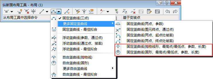

  • 通过指定最高点或最低点创建固定圆形竖曲线或固定抛物线形竖曲线。有关详细信息,请参见向纵断面添加固定竖曲线的步骤。

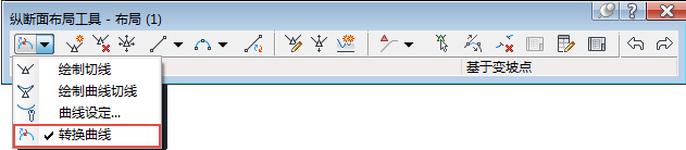

    注: 这些曲线不向后兼容 AutoCAD Civil 3D 2018。可以使用“转换曲线”命令转换固定抛物线,以便它们与 AutoCAD Civil 3D 2018 兼容,但无法转换固定圆形曲线。
    有关详细信息,请参见更改竖曲线的约束类型以实现向后兼容性的步骤。

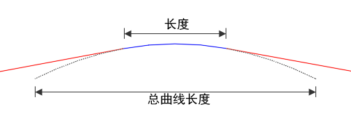

  • 当您使用“纵断面布局工具”中基于图元的视图时,新特性“曲线总长度”在“纵断面图元”视景和“纵断面布局参数”对话框中现在可用。此值显示竖曲线的总长度。
    现有特性“长度”显示曲线几何图形已求解部分的长度,例如当沿曲线附着切线时。
    • “曲线总长度”特性适用于所有竖曲线。
    • 对于通过指定最高点或最低点创建的固定圆形竖曲线和固定抛物线形竖曲线,“曲线总长度”特性是可编辑的。
