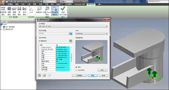

采用 IFC 格式发布设计以供建筑施工行业使用
工业基础类 (IFC) 文件格式提供了一种开放式的标准方式以在制造、建筑、工程和施工行业之间交换模型信息。Autodesk Inventor 2016 R3 添加 IFC 格式作为一个导出选项来帮助交付建筑和施工应用程序的三维机械设计。
IFC 标准由 buildingSMART 开发和维护。Autodesk 自从创始之日起以及携手合作以来始终支持 buildingSMART 有关 COBie(施工作业建筑信息交换)BIM 数据标准的计划。Inventor 利用 Revit 中经 buildingSMART 认证的 IFC 导出功能来提供此功能。
对于零件或部件文件,从“BIM 交换”环境中的“导出建筑零部件”命令中选择 IFC 文件格式。模型将编写为 *.ifc 格式,并将包含三维几何图元和材料特性信息以供下游使用。
