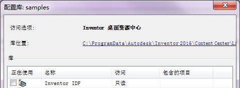

新的 IDF 零部件资源中心库
新的 IDF 零部件资源中心库随 2016 R2 一起安装。
现在,您可以在 Inventor 中构建 IDF 零部件库:
  • 使用全新的“管理”“编写” “IDF 零部件”命令编写零件并将其发布到新的 IDF 零部件资源中心库。
  • 当您导入/打开 IDF 文件时,IDF 零部件资源中心库中的所有库零部件将在导入中自动重用。
新的 IDF 导入选项和工作流
  • 默认情况下,在导入/打开 IDF 文件时,将会重用 IDF 零部件资源中心库中的所有库零部件。若要为 IDF 零部件创建新零件,请取消选中新的“重用资源中心中的零部件”复选框。
