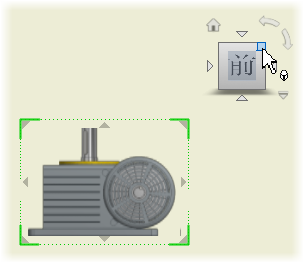

基础视图中的模型方向
创建基础视图时,在基础视图右上角附近将会显示 ViewCube。单击 ViewCube 的面、边或拐角,或者单击旋转操纵器以设置所需的模型方向。
注: ViewCube 取代了“工程视图”对话框中的“方向”选项。

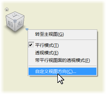

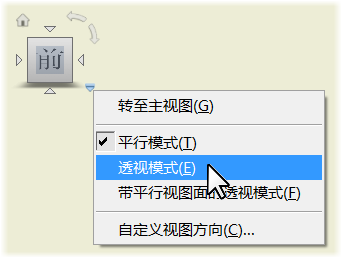

自定义视图方向
在 ViewCube 上单击鼠标右键,然后单击“自定义方向”来访问“自定义视图”环境。然后,指定自定义视图的方向。
正交和透视投影
默认情况下,正交投影用于创建工程视图。若要使用透视投影,请在创建基础视图或编辑基础视图或独立投影视图时,在 ViewCube 上单击鼠标右键,然后单击“透视”。

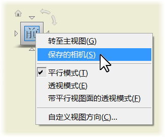

为表达视图保存的相机
对于基于模型表达视图的工程视图,您可以访问和应用在表达视图文件 (.ipn) 中保存的相机设置。在 ViewCube 上单击鼠标右键,然后单击“保存的相机”。
工程视图中的模型方向将会更改以与表达视图中保存的方向匹配。

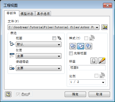

修改的“工程视图”对话框
“工程视图”对话框已经进行简化,可支持新工作流,实现在图形窗口中进行直接交互。
该对话框的尺寸已经减小:
某些对话框选项已经移动、更改或删除:
“零部件”选项卡

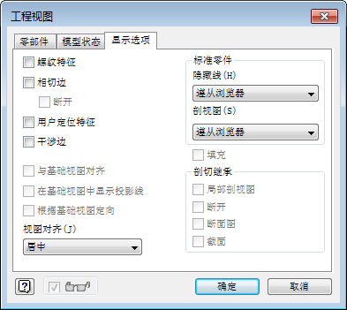

“显示选项”选项卡

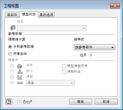

“模型状态”选项卡
投影视图
通过直接交互工具,可以使用“基础视图”命令创建多个投影视图,并将投影视图放置在工程图中。
若要创建正交或等轴测投影视图,请单击基础视图边界上的三角形图标。投影视图将放置在默认的位置。
若要将投影视图添加到图纸上的特定位置,请将该投影视图的边框拖动到所需的位置。然后单击以创建视图。
若要移动投影视图,请将该视图拖动到所需的位置。
若要删除投影视图,请单击 x 标记。
