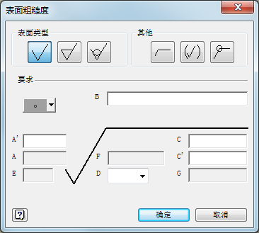

表面粗糙度符号样式
表面粗糙度符号样式已更新,提供了符合许多制图标准的符号格式。定义表面粗糙度符号样式时,请在“样式和标准编辑器”的“标准参考”列表中选择所需的标准。
“表面粗糙度符号样式”面板中的“要求”字段显示符合选定标准的表面粗糙度符号的预览。下图显示了符号布局的示例(DIN ISO 1302 - 1992、DIN EN ISO 1302 - 2002 和 JIS B 0031 - 2003):
注: 打开在 Autodesk Inventor 早期版本中创建的工程图时,将会保留表面粗糙度符号的外观。若要对表面粗糙度符号应用新布局,请在“表面粗糙度符号样式”中更改“标准参考”。
表面粗糙度符号增强功能
在“表面粗糙度符号”对话框中进行了以下改进:
符号布局
提供了“要求”字段的多种布局。“表面粗糙度符号”对话框中的布局与当前制图标准相对应。
改进了工具提示
工具提示显示每个“要求”字段的详细描述。
插入符号
使用“插入符号”按钮为任何“要求”字段添加图形符号。

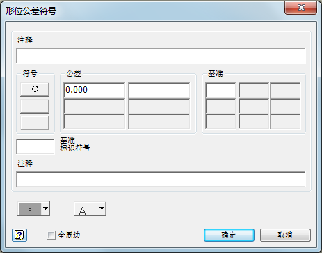

形位公差符号增强功能
在“形位公差符号”对话框中进行了以下改进:
顶部注释字段
新的编辑字段可在形位公差符号顶部添加注释。
插入符号
使用“插入符号”按钮为任何编辑字段添加图形符号。
插入字母
使用“插入字母”按钮为编辑字段添加字母。“插入字母”列表取代了旧对话框中提供的单个字母按钮。

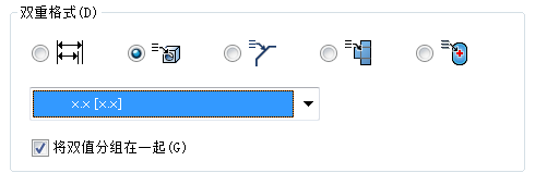

合并双孔注释的格式
新的“将双值分组在一起”选项可用于支持在孔注释中相邻放置双尺寸。该选项位于“样式和标准编辑器”“尺寸样式”“换算单位”选项卡中,并且默认情况下处于选中状态。
下图显示了当前用于包含双尺寸的孔注释的两种格式。对于顶部的孔注释,“将双值分组在一起”选项处于选中状态,而对于底部的孔注释则处于取消选中状态。
