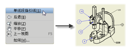

“单段指引线”选项
选择“单线段指引线”选项可以更改默认步骤并使用单指引线段创建工程图标注。“单段指引线”选项适用于引出序号、指引线文本、表面粗糙度符号、焊接符号、形位公差符号、基准目标和略图符号。可以为每种类型的工程图标注分别设置该选项。
