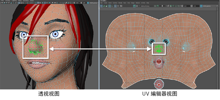

“UV 编辑器”(UV Editor)可用于查看 2D 视图内的多边形、NURBS 和细分曲面的 UV 纹理坐标,并以交互方式对其进行编辑。有关如何使用 UV 壳的详细信息,请参见以下相关主题。
与在 Maya 中使用的其他建模工具非常类似,您可以为曲面选择、移动、缩放和大体修改 UV 拓扑。还可以将与指定的纹理贴图相关联的图像作为 UV 编辑器内的背景查看,同时也可以修改 UV 布局以根据需要进行匹配。
通过使用“UV 编辑工作区”(UV Editing Workspace),可以轻松地将 3D 对象与其 2D 纹理坐标进行比较。此工作区同时显示透视视图和“UV 编辑器”(UV Editor),允许您查看 3D 场景视图内的 UV 与“UV 编辑器”(UV Editor)的 2D 视图中的这些 UV 有何关系,反之亦然。

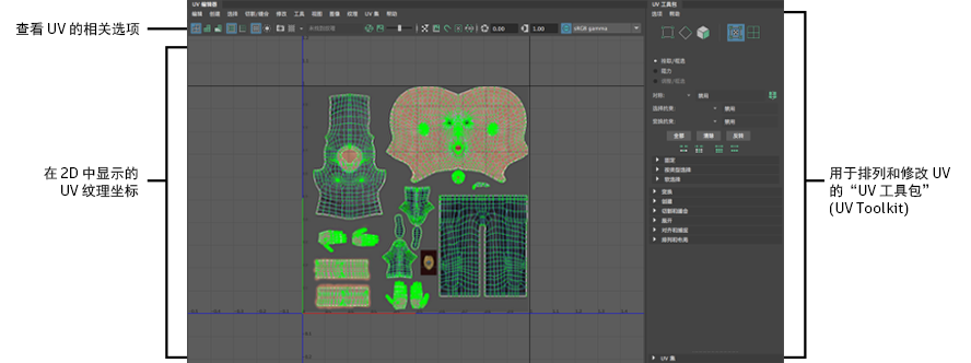

“UV 编辑器”(UV Editor)中,可以通过“UV 编辑器”(UV Editor)菜单视图栏或“UV 工具包”(UV Toolkit)访问所有主要的 UV 任务。此外,可以在该编辑器的外部通过“建模”(Modeling)菜单集的“UV”菜单使用许多功能。 您可以在下面找到 UV 工具包特性和功能的快速视频概述,后跟其各种命令和工具的详细描述。
UV 编辑器菜单
有关 UV 编辑器菜单项的列表,请参见 UV 编辑器菜单栏
视图栏
视图栏包含用于在“UV 编辑器”(UV Editor)和(有时)“视口”(Viewport)中更改 UV 壳显示的选项。

UV 工具包
默认情况下,“UV 工具包”(UV Toolkit)显示在 UV 编辑器的右侧,并包含修改 UV 排列所需的全部工具。对于具有附加选项的工具和命令,可以按住 Shift 键并单击该按钮以打开相应的选项窗口。您也可以在某些选项上单击鼠标右键来访问替代功能。
