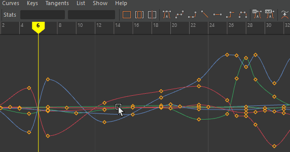

在“曲线图编辑器”(Graph Editor)中烘焙动画
如果您想编辑单个动画曲线,而非影响单个属性行为的所有起作用的属性,例如受到受驱动关键帧或表达式影响的对象,则可以在曲线图编辑器(Graph Editor)中烘焙动画。
在动画通道上烘焙关键帧时,将在曲线的每个帧上设置关键帧。
注: “烘焙通道”(Bake Channel)仅对可显式解算的动画进行操作。不能将“烘焙通道”(Bake Channel)用于反向运动学系统、动力学和一些表达式。
    确保要烘焙的所有动画均显示在“图表视图”(Graph View)中,然后从“曲线图编辑器”(Graph Editor)的“曲线”(Curves)菜单中选择“曲线”(Curves) > “烘焙通道”(Bake Channel)
