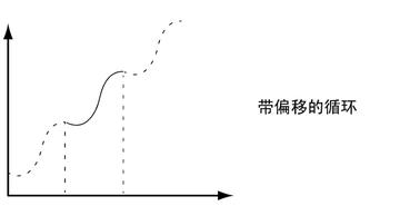

带偏移的循环(Cycle with Offset)
除了将已循环曲线的最后一个关键帧值附加到第一个关键帧的原始曲线值以外,“带偏移的循环”(Cycle with Offset)设置还可无限重复动画曲线。

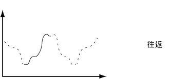

往返(Oscillate)
“往返”(Oscillate)设置通过在每次循环中反转动画曲线的值和形状来重复该曲线,从而创建向后和向前替代的效果。

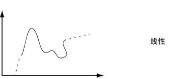

线性(Linear)
“线性”(Linear)设置将使用第一个关键帧的切线信息外推其值。它可无限投影线性曲线。

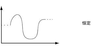

恒定(Constant)
“恒定”(Constant)设置将保持结束关键帧的值。这是 Maya 中动画曲线的默认设置。

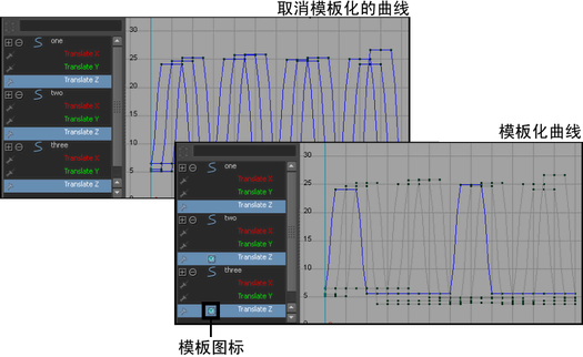

创建通道模板(Template Channel)
注: 此选项不会显示在现代曲线图编辑器的“曲线”(Curves)菜单中。
使大纲视图中的选定动画通道及其在图表视图中对应的动画曲线模板化。
创建动画通道的模板之后,其关键帧将继续对其对象的总体动画起作用,但图表视图中的相应曲线和关键帧将不再可选择。此外,大纲视图中已创建模板的通道旁边会出现一个较小的 图标,且已创建模板的通道曲线将在图表视图中以灰色显示。
如果具有多个含许多关键帧的重叠动画曲线,且仅需编辑一条曲线,但必须能够在图表视图中查看所有其他曲线,则创建动画通道及其曲线的模板十分有用。
取消通道模板(Untemplate Channel)
取消大纲视图中的选定动画通道及其在图表视图中对应的动画曲线的模板。取消动画通道的模板之后,图表视图中的相应曲线和关键帧将再次可选择。

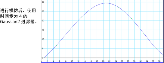

重新对曲线采样(Resample Curve)
重采样会以一致间隔放置关键帧,创建周期性帧速率。
若要对曲线重采样,请选择采样过滤器,它是一种定义如何对曲线中的关键帧重采样的算法。切线和曲线值均会忽略。对于关键帧在一致或非均匀间隔中出现的动画曲线,该过滤器会将它转化为关键帧位于指定一致间隔中的曲线。
提示: 重采样过滤器旨在减少稠密数据曲线中的关键帧数。如果在关键帧较少的曲线中使用,它可能不会生成所需的结果。
选择“重新对曲线采样”(Resample Curve) > 以打开“重新对曲线采样选项”(Resample Curve Options)
注:经典曲线图编辑器中,该选项称为“时间步”(Time Step)
设定重采样的周期。如果将“时间步”(Time Step)设定为 4,则系统会每隔四个帧放置一个关键帧。当“时间步”(Time Step)周期大于曲线中的关键帧的频率时,重采样的效果最佳。
