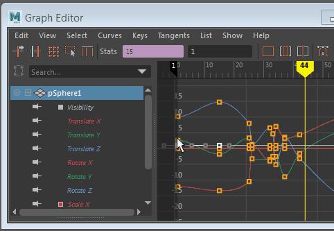

“曲线图编辑器”(Graph Editor)大纲视图
“曲线图编辑器”(Graph Editor)大纲视图与主“大纲视图”(Outliner)具有许多共同的特性。有关详细信息,请参见大纲视图
特定于“曲线图编辑器”(Graph Editor) 大纲视图的特征如下。
动画曲线与“曲线图编辑器”(Graph Editor)“大纲视图”(Outliner)部分中的节点关联。选择节点会导致其所有动画曲线显示在图表视图中。
“曲线图编辑器”(Graph Editor)大纲视图中的每个项目以可收拢和展开可视通道层次的小图标形式包含特殊附加信息。

“曲线图编辑器大纲视图”(Graph Editor outliner)中的通道
如果已通过简单的关键帧动画对对象设定动画,则对于所选对象的每个属性,将存在一条驱动该属性的动画曲线。在这种情况下,该对象的每个动画属性(通道)将在对象的下方缩进列出。
