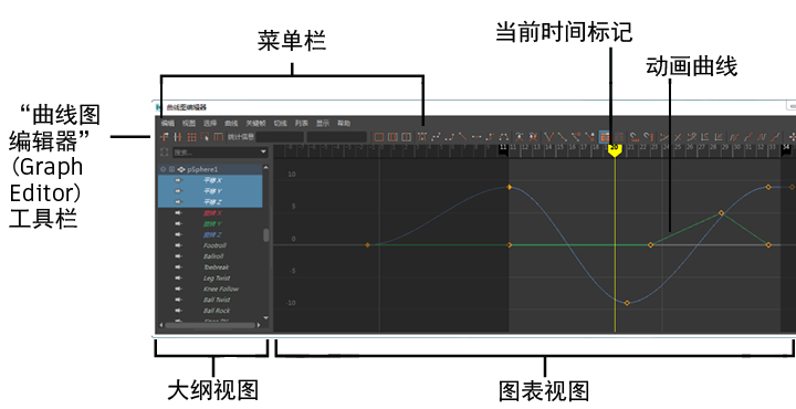

“曲线图编辑器”(Graph Editor)界面概述
曲线图编辑器包括工具栏、大纲视图和图表视图。
曲线图编辑器菜单栏
曲线图编辑器菜单栏包含了许多工具和操作,支持在“曲线图编辑器”(Graph Editor)的图表视图内操纵动画曲线和关键帧。
曲线图编辑器工具栏
曲线图编辑器工具栏包含许多常用选项(位于菜单中以及可通过在“曲线图编辑器”(Graph Editor)界面上单击鼠标右键找到)的图标。有关这些图标的功能描述,请参见曲线图编辑器工具栏

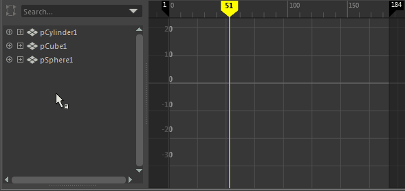

曲线图编辑器大纲视图
与 Maya 大纲视图一样,曲线图编辑器大纲视图以大纲形式显示场景中所有可视通道的层次列表。可以展开和收拢层次中分支的显示;层次的较低级别在较高级别下缩进。在曲线图编辑器大纲视图中,您可以选择图表视图中要显示的动画曲线。
在曲线图编辑器中,您可以按与 Maya 大纲视图相同的方式使用“搜索”(Search)功能查找通道。有关详细信息,请参见搜索和过滤节点

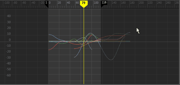

曲线图编辑器图表视图
曲线图编辑器图表视图显示动画曲线分段、关键帧和关键帧切线。使用与 Maya 视口相同的导航热键,您可以通过图表视图进行平移和缩放,并通过向左或向右拖动当前时间标记沿顶部的时间标尺拖动动画。(若要在时间标尺下方的图表视图中拖动,请按 K 键释放光标。锁定光标旨在防止无意中移动关键帧/曲线。)
曲线图编辑器的当前时间标记
曲线图编辑器的当前时间标记指示视口中当前显示的帧。沿图表视图顶部的时间标尺拖动该帧,即可在整个动画中进行拖动。
时间标记已锁定,因此您无法拖动图表视图。这可防止意外拖动曲线。若要解除锁定时间标记以便在图表视图中拖动,请在拖动的同时按 K 键。
