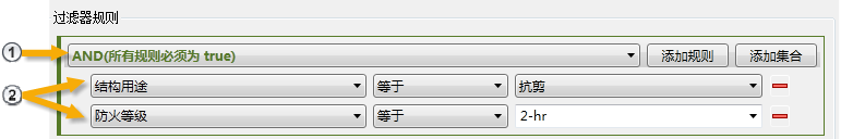

规则和规则集
基于规则的过滤器中包含一个或多个规则集 。每个规则集包含一个或多个“规则” 和/或嵌套的规则集。
您可以定义的规则和规则集没有数量限制。
每个规则集使用 AND 条件或 OR 条件:
使用 AND 和 OR 条件和嵌套来仔细规划过滤规则,以确保获得所需的结果。请参见基于规则的过滤器示例。
