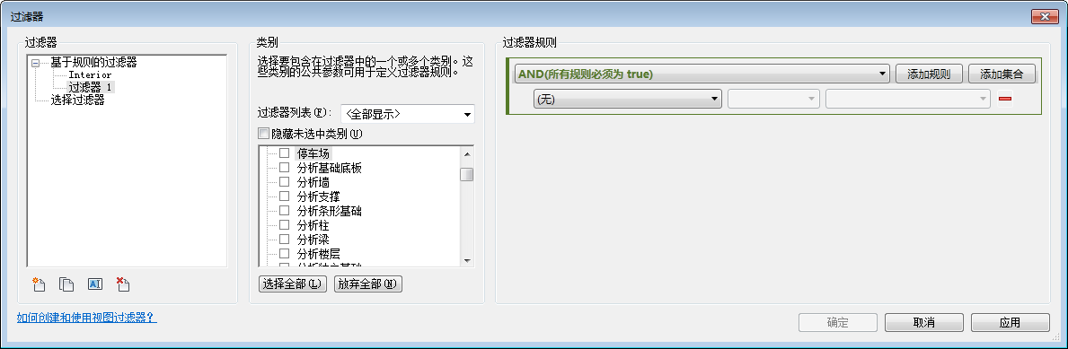

  1. 单击“视图”选项卡 “图形”面板 (过滤器)。
  2. 在“过滤器”对话框中,单击 (新建)。
  3. 在“过滤器名称”对话框中,输入过滤器名称,选择“定义”规则,然后单击“确定”。
  4. 在“类别”下,为过滤器选择一个或多个类别。
    如果选择了多个类别,那么所有选定类别的共用参数均可用于定义规则。
  5. 在“过滤器规则”下,添加根据其参数值识别所需图元的规则和规则集。
    • 要创建规则,请单击“添加规则”。然后选择参数、运算符和值。
    • 要创建规则集,请单击“添加集”,并选择一项条件。然后创建组成此规则集的规则和规则集。
    有关详细信息,请参见“过滤器”对话框和基于规则的过滤器示例。
  6. 完成定义过滤器规则时,单击“应用”(以保存过滤器并将对话框保持为打开状态)或单击“确定”(以保存过滤器并关闭对话框)。
