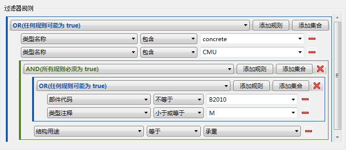

过滤器规则
为视图过滤器定义规则和规则集。
可以创建多个规则和多个规则集。规则集可以进行嵌套。
条件
为规则集选择一个条件:
  • AND(所有规则必须为 true):所有嵌套在此集中的规则和规则集返回的结果必须为 true。AND 规则集带有绿色的竖线。
  • OR(任何规则均可能为 true):嵌套在此集中的一个或多个规则或规则集必须计算为 true。OR 规则集显示为蓝色的竖线。
请看下面的样例:
这些过滤器规则反映以下公式:
  • 类型名称包含 "混凝土"
    OR 类型名称包含 "CMU"
    OR (结构用途 = "剪力" AND (部件代码 < B2010 OR 以 M 开头的制造商))
查看更多示例。
