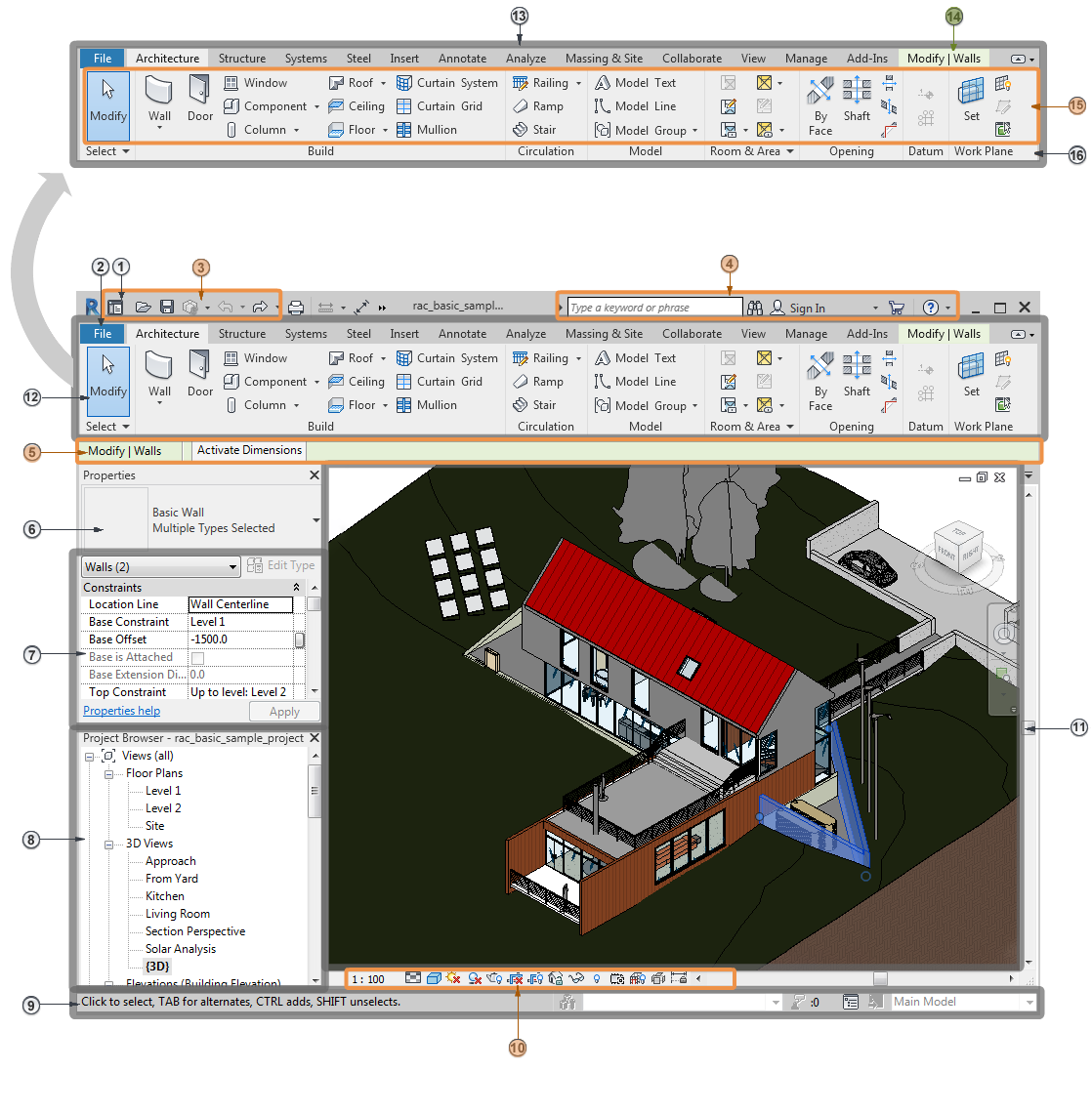

用户界面的组成部分
了解如何组织用户界面,以支持您的工作流。
视频:漫游用户界面
只需单击几次,便可以修改界面,从而更好地支持您的工作方式。 例如,可以将功能区设置为 4 种显示设置之一。还可以同时显示若干个模型视图,或按层次放置视图以仅查看最上面的视图。
1 Revit 主页
2 文件选项卡
3 快速访问工具栏
4 信息中心
5 选项栏
6 类型选择器
7 属性选项板
8 项目浏览器
9 Status bar
10 视图控制栏
11 绘图区域
12 功能区
13 功能区上的选项卡
14 功能区上的上下文选项卡,提供与选定对象或当前动作相关的工具
15 功能区当前选项卡上的工具
16 功能区上的面板
