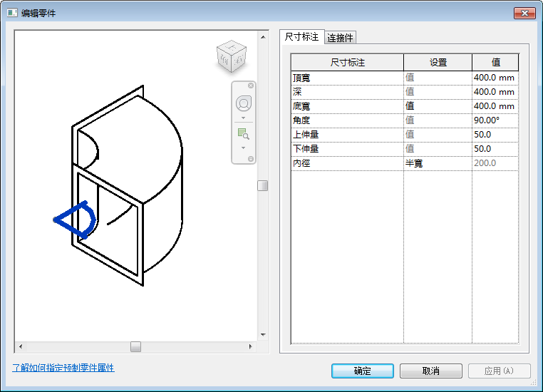

“编辑构件”工具将打开“编辑构件”对话框。使用此对话框可以编辑预制构件的尺寸和连接件。可以只修改与未连接到其他构件的接头关联的属性。

    预览窗格将显示编辑的构件。 使用 ViewCube 导航工具更改预览窗格中构件的方向。
  4. 在“编辑构件”对话框中,编辑“尺寸标注”选项卡或“连接件”选项卡中的属性。例如,可以编辑弯管半径的角度值。

  5. 单击“应用”,预览更改。
  6. 单击“确定”以保存所做的修改。
