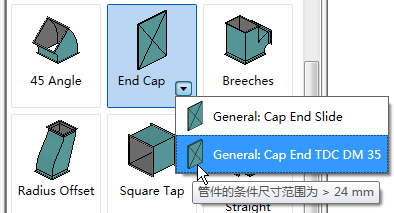

    • 某些构件按钮带有箭头,可以让您从列表中选择可用的构件。每个构件的工具提示显示构件使用的条件。
      如果单击箭头,下拉列表将显示基于尺寸的其他构件。 此下拉列表由服务定义中的条件控制,类似于布管系统配置。 例如,弯头可使用达到特定尺寸的压制弯头和超过此尺寸的分段弯头。将光标放置在列表中的构件上时,工具提示将显示基于此构件条件的尺寸范围。
