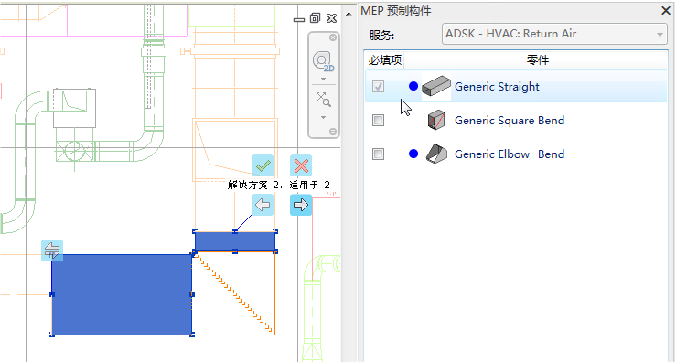

  4. 单击“解决方案”面板上的“上一个”和“下一个”或绘图区域的 和 以查看可能的解决方案。 首先显示所需零件数最少的解决方案。单击“下一个”时,所显示的解决方案需要更多零件来完成管路。
    提示: 也可以按下右箭头和左箭头键查看下一个和上一个解决方案。
    “MEP 预制构件”选项板显示可用解决方案中使用的所有构件。蓝点指示当前选定解决方案中使用的构件。将光标置于列表中的某个构件上时,该构件将在图形区域中亮显。在“MEP 预制构件”选项板中,选择复选框以过滤可用管件列表和限制解决方案数量。
  5. (可选)大小、形状和方向的更改从路线起点开始发生。若要反转路线的起点和终点,请在绘图区域中单击 (从另一端开始布线)。
  6. (可选)若要布线到 T 形三通或接头解决方案并选择中心线作为直段的第二个点,而不是打开的连接件,请在“解决方案”面板中,单击 (切入)。 “切入”启用时智能捕捉会自动禁用。
  7. 单击“解决方案”面板上的“完成”或绘图区域中的 以接受解决方案并完成管路。
