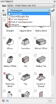

  3. 在“MEP 预制构件”选项板中,执行下列操作之一:
    • 排除各个零件:单击零件旁的小复选框,以排除正在自动填充工具中使用的零件。零件被排除时会显示 图标。 例如,在上述示例中,以下零件已被排除:“不等半径弯曲”和“楔形偏心”。
    • 排除整组零件:单击“组”选择器下拉列表中“服务组”名称旁的小复选框。组被排除时会显示 图标。 例如,在上述示例中,以下“服务组”已被排除:“内嵌设备”、“线路设备末端”和“支架”。
