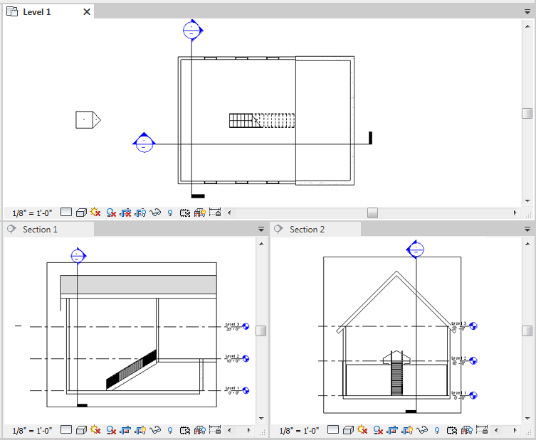

创建剖面视图
    可以使用现有的剖面视图,但要确保剖面线与放置空间的区域相交。
  1. 单击“视图”选项卡 “创建”面板 (剖面)。
  2. 在楼板平面视图中,绘制两个穿过楼板平面的垂直剖面,如图所示。
    确保剖面线与要放置空间的区域相交。 如果不相交,空间将不在该剖面视图中显示。
  3. 在项目浏览器中,双击新的剖面视图以将其打开。

  3. 在项目浏览器中打开两个新的剖面视图。
  4. 关闭除要放置空间的 2 个剖面视图和楼层平面视图外的所有视图,然后在键盘上键入 w t 以平铺这三个视图。
    也可以依次单击“视图”选项卡 “窗口”面板 (平铺视图)。

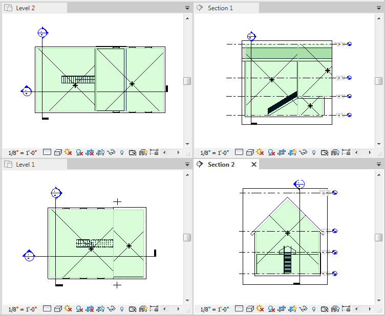

确认空间
  1. 在剖面视图和楼板平面视图中,确认代表空间体积的着色区域在底部标高与上方标高之间,并且不存在未着色区域(因空洞或竖井等引起)。这样,可更准确地计算体积。
  2. 如果未将空间约束为指定范围,请在剖面视图中确认空间的上限被指定为标高之上,如有必要,请重新垂直定义空间。
    还必须解决所有未着色区域。
    可以使用如图所示的空间分隔线或标高分割其他复杂空间。
    左示例:标高水平分割区域。 下区域的基准为 Level 1,上限为 Level 2。 另一个空间的基准被指定为 Level 2,上限则是 Roof Top 标高。
    右示例:空间分隔线垂直分割区域。下区域的基准为 Level 1,上限为 Roof Top 标高。 Space 2 以 Level 2 为基准,以 Roof Top 标高为上限。
