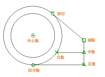

目前為止,若要在物件上指定精確位置,最重要的方法就是使用物件鎖點。在以下插圖中,可使用標識來表示數個不同類型的物件鎖點。
每當 AutoCAD 提示您指定一點時,物件鎖點就會在指令期間變為可用。例如,如果開始繪製新線條並將游標移至靠近既有線條的端點時,游標會自動鎖點。

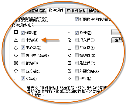

輸入 OSNAP 指令以設定預設物件鎖點,這也稱為「執行」物件鎖點。例如,您可能會發現其有助於依預設打開「中點」物件鎖點。

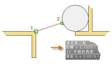

重新檢查您的幾何圖形以提早發現錯誤。輸入 DIST 指令 (或僅 DI) 測量模型上任意兩點之間的距離。
例如,您可能需要尋找圖中所示兩兩點之間的間隙,這可能是表示牆和小桌子的轉角,或者是塑膠部分和電線的 2D 剖面。
輸入 DIST 後,請按一下角點 (1) 上的端點。接下來,按住 Shift 並按一下滑鼠右鍵,然後在物件鎖點功能表選擇「互垂」。最後,按一下圓 (2)。

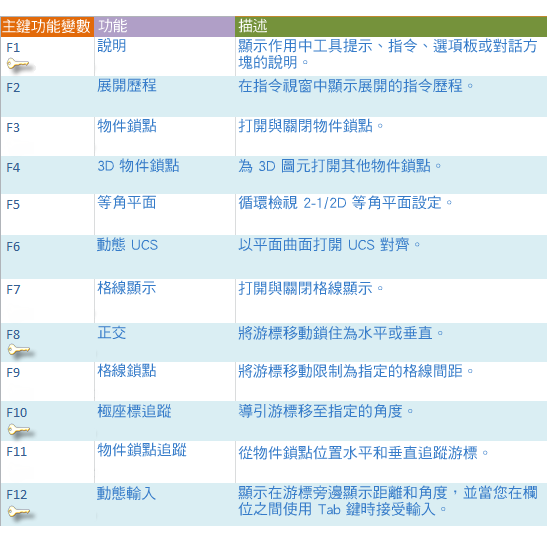

鍵盤上的功能鍵在 AutoCAD 中都具有指定功能。最常打開和關閉的功能都會以按鍵來表示。
