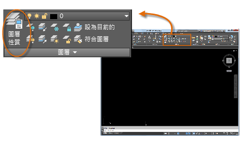

若要查看如何組織圖面,請使用 LAYER 指令以開啟「圖層性質管理員」。您可以在指令視窗中輸入 LAYER 或 LA,或者您可以按一下功能區上的「圖層性質」工具。

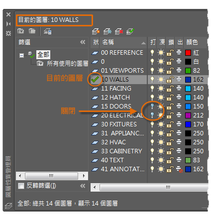

以下是「圖層性質管理員」在此圖面中所顯示的內容。
如您在圖中所見,圖層 10 WALLS 是目前圖層。所有新物件都會自動放置在該圖層上。圖層的清單中,10 WALLS 旁的綠色勾選會確認其為目前的圖層。
在標示「開啟」的欄之中,請注意兩個圖層的「燈泡」圖示是暗的。這些圖層已經關閉以隱藏樓板平面圖中的門和電線。
請注意,每個圖層名稱皆以兩位數字開頭。此慣用法使您可以輕鬆地控制圖層的順序,因為它們不是依字母排序。

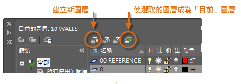

若要建立新圖層,請按一下顯示的按鈕並輸入新圖層的名稱。若要建立和目前不同的圖層,請按一下「圖層」,然後按一下指示的按鈕。

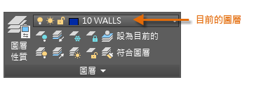

「圖層性質管理員」佔用大量空間,且您並非隨時需要存取所有選項。若要快速存取最常用的圖層控制項,請使用功能區上的控制項。未選取任何物件時,「圖層」面板上的「常用」頁籤會顯示目前圖層的名稱,如下所示。
請不時檢查以確保建立的物件將會在正確的圖層上。雖然您可能會忘記檢查,但設定也很容易。按一下下拉箭頭以顯示圖層清單,然後按一下清單中的圖層,使其成為目前的圖層。您也可以按一下清單中的任何圖示來變更設定。
