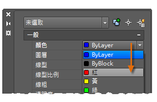

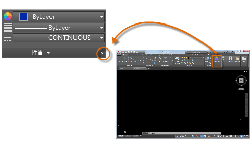

「性質」選項板是重要的工具。您可以使用「性質」指令 (在指令視窗上輸入 PR) 開啟選項板,隨您喜好按 Ctrl + 1 或者按一下「常用」頁籤中「性質」面板上的小箭頭。
「性質」選項板可顯示所有重要性質設定清單。您可以按一下任何可用欄位以變更目前設定。在以下範例中,如果未選取任何物件,目前的顏色會從「依圖層」變更為「紅」。後續建立的所有物件都會指定為「紅」的顏色性質。

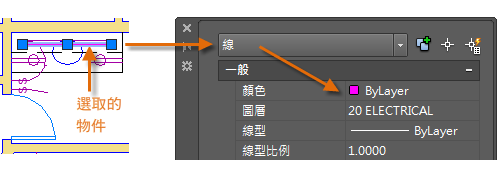

您也可以使用「性質」選項板來確認和變更所選物件的性質設定。如果您按一下以選取圖面中的物件,這裡是可能會在「性質」選項板中所見的情形。
請注意,選取物件的目前性質會在「性質」選項板中顯示。您可以按一下並變更性質設定來變更所有這些性質。設定為「依圖層」的性質會繼承其圖層的設定。上一個範例中,在 20 ELECTRICAL 圖層上建立的物件為紫色,因為這是該圖層物件的預設顏色。

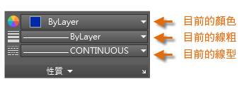

「性質」選項板會佔用大量空間。若要快速存取最常用的性質,請使用功能區上的「性質」面板。如同在此範例中所看到的,列示的性質均將由目前的圖層決定。
「性質」面板的運作方式與「性質」選項板相同。當您選取物件時,目前的性質設定會由指定至所選物件的性質取代,而且您可以使用此面板輕鬆地變更一個或多個所選物件的性質。

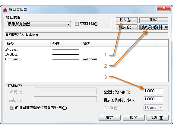

從「性質」面板指定虛線與其他非連續線型。您必須先載入線型才能指定。
在「線型」下拉式清單中,按一下「其他」。
此動作會顯示「線型管理員」對話方塊。
執行以下步驟:
在載入您打算使用的線型之後,您就可以選取任何物件,並從「性質」面板或「性質」選項板指定線型。或者,您可以指定「圖層性質管理員」中的任意圖層作為預設線型。

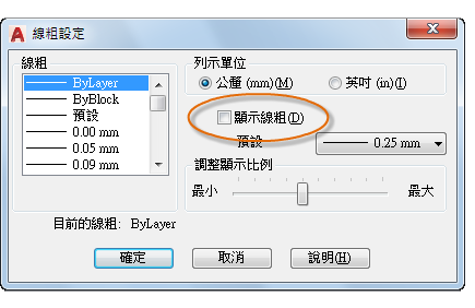

「線粗」性質可顯示所選物件的不同厚度。無論視圖的比例為何,線的厚度保持不變。在配置中,線粗會永遠以實際的單位顯示及列印。
也可以從「性質」面板中指定線粗。
您可以保持線粗的設定為「依圖層」,或者您可以指定取代圖層線粗的值。在某些情況中,線粗預覽的之所以看起來相同,是因為它們會以約略的像素寬度顯示在顯示器上。但是它們將會以正確的厚度列印。
若要控制線粗的顯示,請按一下線粗清單底端的「線粗設定」按鈕。在「線粗設定」對話方塊中,您可以選擇要顯示或隱藏線粗。
無論顯示設定為何,線粗會永遠以正確的比例列印。
