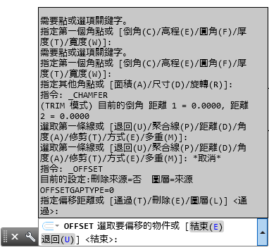

指令視窗是用來啟動指令和藉由輸入值來回應提示的位置。它還能提供舊活動的歷程和有關應對措施的指導。
在以下範例中,暫時提示歷程會顯示在浮動指令視窗上方。

您也可以顯示延伸指令歷程,而無需開啟個別的視窗。
當指令視窗未停靠時,按 F2 會使曾經使用過的指令和提示清單於指令行中向上或向下展開。
您可以使用和導覽文字視窗相同的方式導覽延伸指令歷程。
