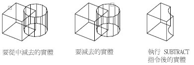

減去另一個物件的重疊區域或 3D 實體以建立新物件。

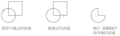

使用 SUBTRACT,您可以從另一個重疊集合減去一組既有 3D 實體來建立 3D 實體。您可以從另一個重疊集合減去一組既有面域物件來建立 2D 面域物件。
選取要保留的物件,按 Enter,然後選取要減去的物件。
從第一個選集中的物件上減去第二個選集中的物件。將會建立單一新 3D 實體或曲面。
在減去面域時,系統會將第二個選集中的物件減去第一個選集中的物件,如此便能建立新的面域。
