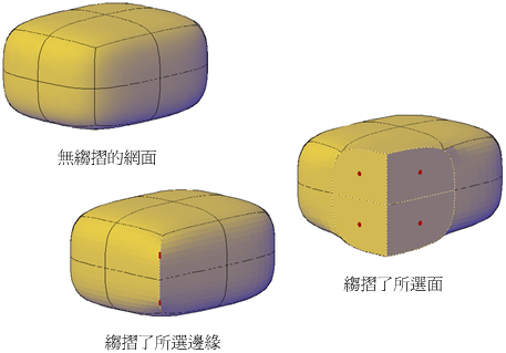

將縐摺加入銳利化的網面邊。
您可以將縐摺加入平滑度等級為 1 或更高的網面物件。
根據您選取的子物件類型,縐摺的結果有所不同。
套用縐摺時,設定一個縐摺值,該值可決定平滑化影響縐摺的方式。值為「永遠」可確保永遠保留縐摺,即使重複平滑網面也是如此。較高的縐摺值可確保多個平滑化過程後會保留縐摺。 (平滑過程中,指定的縐摺值的降低量為原始平滑度等級的值。)
